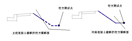

此部件用于使用用户定义的坡度配置(例如挖方和填方条件的平缓、中等和最大坡度)来创建道路侧边边坡连接。
此部件用于在挖方情况下创建“V”形沟渠或平底沟渠,并且包含一个选项,用于包括针对陡峭填方条件的护栏加宽。
在需要将道路模型保持在未完成状态的情况下,可以忽略最终的边坡连接。例如,为了使相邻特性上的放坡曲面可以连接到未完成道路的铰点上,可能需要这样做。
也可以为边坡和其他连接(“全部连接”、“边坡连接”、“仅填方连接”和“无”)指定可选衬砌材质。
此部件通常附着在道路外侧边缘(例如路肩边缘、人行道后部或路缘后部)处使用的部件。根据条件的不同,其附着点位于沟渠前部连接的内侧边缘、平缓或中等填方坡度的顶部或者护栏加宽连接的内侧边缘上。

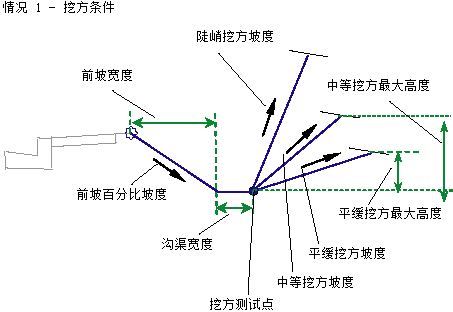

平缓挖方坡度 |
要尝试的第一个最平缓的集水坡度。(x:1) |
正数 |
6 (:1) |
平缓挖方最大高度 |
使用“平缓挖方坡度”的闭合连接所允许的最大高度 |
数字 |
1.5 米 5 英尺 |
中等挖方坡度 |
“平缓挖方坡度”连接超过“平缓挖方最大高度”时使用的挖方坡度 |
正数 |
4 (:1) |
中等挖方最大高度 |
使用“中等挖方坡度”的闭合连接所允许的最大高度。 |
数字 |
3 米 10 英尺 |
陡峭挖方坡度 |
“中等挖方坡度”连接超过“中等挖方最大高度”时使用的挖方坡度 |
正数 |
2 (:1) |
前坡宽度 |
对于挖方横断面而言,指沟渠前面连接的宽度 |
数字 |
3.6 米 12 英尺 |
前坡坡度 |
沟渠前面连接的坡度 (x:1)。此连接始终向下插入。 |
正数 |
4 (:1) |
沟渠宽度 |
沟渠底部的宽度。用 0 表示“V”形沟渠。 |
正数 |
1 米 3 英尺 |

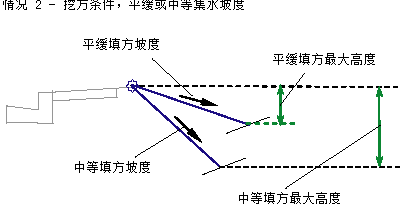

平缓填方坡度 |
正数 |
6 (:1) |
平缓填方最大高度 |
使用“平缓填方坡度”的闭合连接所允许的最大高度 |
数字 |
1.5 米 5 英尺 |
中等填方坡度 |
“平缓填方坡度”连接超过“平缓填方最大高度”时使用的填方坡度 |
正数 |
4 (:1) |
中等填方最大高度 |
使用“中等填方坡度”的闭合连接所允许的最大高度 |
数字 |
3 米 10 英尺 |
陡峭填方坡度 |
“中等填方坡度”连接超过“中等填方最大高度”时使用的填方坡度 |
正数 |
2 (:1) |

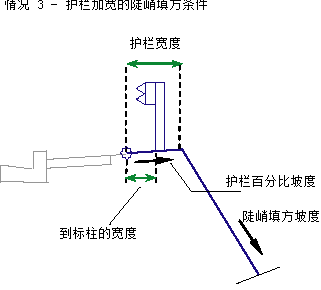

护栏宽度 |
使用“陡峭填方坡度”的填方坡度的护栏加宽连接的宽度。使用零表示不加宽护栏。 |
正数 |
0.6 米 2 英尺 |
护栏百分比坡度 |
护栏加宽连接的百分比坡度 |
数字 |
-2 (%) |
包含护栏 忽略护栏 |
如果为包含,则在护栏加宽时插入护栏结构。如果为忽略,则不插入护栏结构。 |
包含/忽略 |
忽略 |
到立柱的宽度 |
包含护栏时,指从附着点到护栏立柱内侧边缘的宽度。 |
数字 |
0.3 米 1 英尺 |

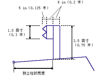

护栏结构可应用于符合使用陡峭填方坡度标准的填方横断面。如果符合此规则,“护栏宽度”不为零且“包含护栏”设置为真,将在里程处绘制护栏结构。护栏结构的标注是固定的,如下图所示。

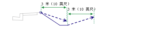

在布局模式中,此部件将显示挖方和填方平缓坡度条件。边坡连接向外水平延伸 3 米(10 英尺)并以虚线显示,终止箭头指向外部。
