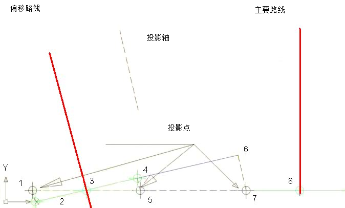

下图说明了“连接到标记点 2”部件如何工作,以及它在道路偏移基准线部分的横断面中的显示方式。
“连接到标记点 2”部件应执行以下操作之一,这两个操作的结果相同:
注意,新的“连接到标记点 2”部件不应依赖于以下事实:在沿主路线的所有桩号处,点 #7 将位于固定偏移位置。
注意以下方面:
注意,使用该方法时,对于道路偏移部分中宽度被定义为 3.5 米的车道部件,在道路横断面中所显示的宽度要略大于 3.5 米。
