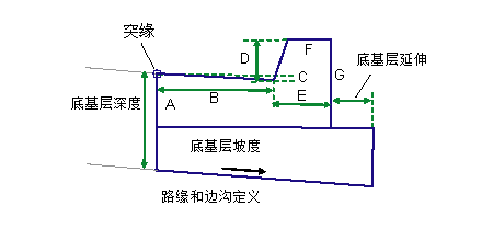

底基层深度
底基层在排水沟边坡顶点处的深度。如果没有底基层,请使用零。
正数
0.450 米
1.5 英尺
底基层延伸
底基层超出路缘后部的距离。使用零将在路缘后部处终止底基层。
正数
0.3 米
1 英尺
底基坡度方法
选择是使用底基层的外侧车道超高坡度,还是设置一个数字百分比坡度值
选择列表
固定坡度
底基层百分比坡度
底基层的百分比坡度。如果“使用超高”设置为 True,则不使用此参数。
数字
-2 (%)
标注 A
(毫米或英寸)
边沟在排水沟边坡顶点处的深度。
非零
的正数
175 毫米
6 英寸
标注 B
(毫米或英寸)
从排水沟边坡顶点到边沟流线的宽度。
400 毫米
16 英寸
标注 C
(毫米或英寸)
从排水沟边坡顶点到边沟流线的深度。
非零
的正数
25 毫米
1 英寸
标注 D
(毫米或英寸)
从边沟流线到路缘顶部的路缘高度。
非零
的正数
150 毫米
6 英寸
标注 E
(毫米或英寸)
从边沟流线到路缘后部的宽度。
非零
的正数
200 毫米
8 英寸
标注 F
(毫米或英寸)
路缘顶部的宽度。
非零
的正数
150 毫米
6 英寸
标注 G
(毫米或英寸)
路缘后部的高度。
非零
的正数
325 毫米
13 英寸

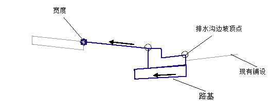

此部件用于根据参数放置新的路缘和边沟,并且可以选择连接(连同草地带)到现有人行道内侧边缘,或连接到使用另一个部件创建的新人行道。路缘和边沟的水平放置取决于上一个已知的排水沟边坡顶点位置。可以通过固定的偏移或其他任一标记点(例如人行道内侧边缘)来定位草地带的高侧。此外,此点也可以根据路线和纵断面的目标参数来定位。可以选择标记新设计的排水沟边坡顶点,使其以后可以用作替换车道部件的输入参数。
完成此条件性部件的主要步骤如下:
  1. 获取排水沟边坡顶点偏移处的现有铺装层高程。
  2. 基于最小提升高度值来设置排水沟边坡顶点高程。
  3. 接下来,使用输入参数(与“常规路缘和边沟”部件的参数类似)插入路缘和边沟点 P 至 P4。
  4. 如果指定了内部人行道标记点,请将该点作为 P10 来建立。如果没有关联标记点,请查找“人行道内侧边缘”路线的目标参数。如果找到,则从曲面目标参数中获取纵断面高程。
  5. 如果以上任何数据都不能用于草地带高侧,请使用由附着点所指定的偏移来建立点 P10。
  6. 查找 P4 与 P10 之间的坡度。
  7. 检查该坡度是否处于“最小草地带坡度”和“最大草地带坡度”参数范围内。
  8. 如果它小于最小坡度,请将该坡度设置为允许的最小值,然后逆向推算点 P4 至 P1。同样,如果该坡度大于允许的最大草地带坡度,请将其设置为允许的最大值,然后推算 P4 至 P1。
  9. 检查 P1 与 P11 之间的高程差值是否处于容许的最大转动幅度限制范围内。如果 P 低于 P11,且差值大于最大转动幅度,那么此部件将中断,导致事件查看器中显示一个错误。
将基于输入参数“标注 A”到“标注 F”的标注插入所有其他路缘和边沟连接。所有标注都必须为非零的正值。如果给定非零的“底基层深度”,那么底基层将被插入到路缘后部,并延伸至“底基层延伸”宽度。底基层接近于路缘后部的底部,如图所示。
布局模式操作
在布局模式中,将基于附着点和自基准线的默认排水沟边坡顶点偏移来设置此部件。草地带的宽度是通过从“排水沟边坡顶点到附着点”距离中减去路缘和边沟总宽度来计算的。允许的最小草地带坡度用于计算路缘后部点,将从此点开始使用给定的输入参数绘制路缘和边沟的其余部分。
