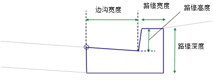

此部件可以在道路的内侧边缘或外侧边缘创建简单的路缘和边沟结构。
附着点位于边沟或路缘后部的排水沟边坡顶点处。
注意:除非另有说明,否则所有标注均以米或英尺为单位。除非指明是带有“%”符号的百分比坡度,否则所有坡度均为“水平宽度比垂直高度”格式(例如,4:1)。
参数 |
描述 |
类型 |
默认值 |
侧 |
指定要将部件放置在哪一侧 |
左/右 |
右 |
插入点 |
指定路缘和边沟插入点位于边沟边缘还是路缘的后部 |
布尔 |
边沟边缘 |
边沟宽度 |
从边沟排水沟边坡顶点到流线的宽度 |
正数 |
0.45 米 1.5 英尺 |
边沟百分比坡度 |
边沟的百分比坡度 |
数字 |
-6% |
路缘高度 |
从流线到路缘顶部的高度 |
正数 |
0.225 米 0.75 英尺 |
路缘宽度 |
路缘顶部的宽度 |
正数 |
0.15 米 0.5 英尺 |
路缘深度 |
路缘后部点处从路缘顶部到路缘底部的深度 |
正数 |
0.45 米 1.5 英尺 |

此部件用于生成简单路缘和边沟的造型,其中附着点位于 (a) 边沟(或边缘)的内侧边缘,或 (b) 路缘的后部。路缘面被指定一个较小的固定宽度,使路缘面为非垂直面。
在布局模式中,此部件按照输入参数值指定的方式绘制路缘和边沟造型。
