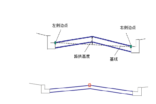

此部件可以在两个铺装层边缘点之间创建简单的拱形路面。
要使用此部件,应当分别用单独的路线定义左侧和右侧边缘。这些点处的高程可以根据曲面或纵断面来确定。而且,如果定义边缘(例如,路缘和边沟)的组件同时还是一个改建组件,那么可以将它们作为标记点传入,从而传递偏移和高程信息。
附着点是(或接近)部件的路拱点。此点通常位于装配基准线点处。在布局模式中,此点将与路拱点重合;在道路状态下,完工坡面纵断面点(或基准线标记点)可能会与路拱点不同,因为路拱点的偏移和高程是根据铺装层边界数据计算的。

铺装层的左边界
从附着点开始,铺装层的左边缘点将根据以下因素来定位:(a) 通过“左侧边缘”目标参数的路线位置;(b) 如果没有提供此目标参数,将基于指定的标记点(指左侧边缘)来定位,或 (c) 如果两者都没有提供,那么将基于默认的(左侧边缘)偏移值来定位。
同样,此点的高程将基于以下因素来计算:(a) 左侧边缘纵断面目标参数;(b) 如果没有提供此目标参数,那么将通过“EGTopSurf”逻辑指定来确定曲面高程,或 (c) 如果两者都没有提供,那么指定的标记点将确定高程。如果这两个条件都不能满足,将显示错误消息,且无法生成道路。
铺装层的右边界
从附着点开始,铺装层的左边缘点将根据以下因素来定位:(a) 通过“右侧边缘”目标参数的路线位置;(b) 如果没有提供此目标参数,将基于指定的标记点(指右侧边缘)来定位,或 (c) 如果两者都没有提供,那么将基于默认的(右侧边缘)偏移值来定位。
同样,此点的高程将基于以下因素来计算:(a) 右侧边缘纵断面目标参数;(b) 如果没有提供此目标参数,那么将通过“EGTopSurf”逻辑指定来确定曲面高程,或 (c) 如果两者都没有提供,那么指定的标记点将确定高程。如果这两个条件都不能满足,将显示错误消息,且无法生成道路。
路拱点
“路拱点”(偏移)位于铺装层左边界和右边界的中间。
路拱点的高程是“左边界和右边界的平均高程”参数值与“路拱高度”参数值的和。
叠加底部
叠加曲面底部将通过按“叠加深度”值偏移所需的完工坡面(从左边界点到新路拱点到右边界点)来计算。
在布局模式中,此部件将在附着点的每一侧各插入一个车道。前两个边缘点将基于左/右偏移来定位。左侧和右侧点高程将通过从附着点的坐标中减去路拱高度来计算。然后,“路拱点”将位于这两个点的中间。但是,由于左侧和右侧点高程的程序默认值是相同的,因此默认情况下,路拱点与基准线标记点重合。布局模式中的车道坡度等于“最小百分比坡度”值。铺装层的厚度等于“叠加深度”。
