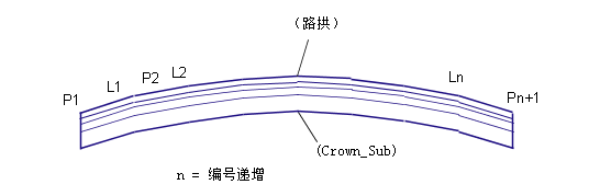

此部件可以创建行车道左右两侧之间的城市抛物线型车道的设计坡面、铺装层和底基的横断面表示。
用一系列短的直线连接模拟抛物线造型。不向行车道应用任何超高。铺装层结构遵循 AutoCAD Civil 3D“帮助”中的“铺装横断面的铺装层结构”中介绍的标准。
附着点位于完工坡面曲面上的公路路拱处。此部件关于附着点对称。

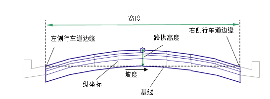

通过从附着点减去“路拱高度”来计算基线的中心,通过在附着点两侧以对称的方式应用“宽度”和“坡度”来计算行车道的左边和右边。沿基线上的偶数间隔计算抛物线的纵坐标,同时添加直线连接以连接纵坐标点。为指定深度处的铺装 1、铺装 2、基层和底基层曲面插入平行曲面。
在布局模式中,此部件显示根据指定的输入参数计算出来的车道连接。
