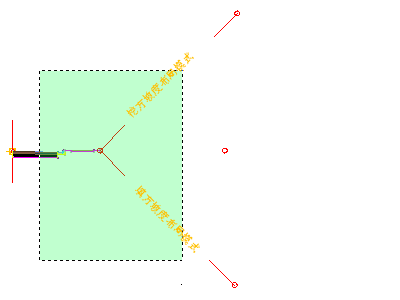

添加边坡部件
  1. “工具选项板”窗口中的“基本”选项卡上,单击 “基本边坡挖方沟渠”
  2. “特性”选项板中的“高级”下,指定以下参数:
    • 挖方坡度2.000:1
    • 填方坡度4.000:1
  3. 在图形中,单击人行道部件外侧边缘的标记点。
  4. 按 Esc 键。
    此操作将结束部件放置命令。

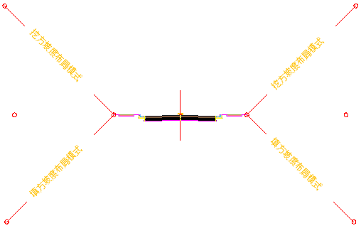

将部件镜像到基准线左侧
  1. 在图形中,选择四个已添加的部件。
  2. 单击鼠标右键。单击“镜像”。
  3. 单击装配基准线上的标记点。
    部件将显示在装配标记的左侧。“镜像”命令可以创建选定部件的镜像映像。除“侧”参数以外的所有部件参数均将保留。
