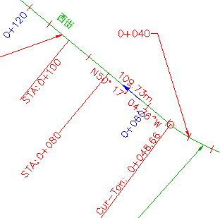

从其原始位置拖动标签
本练习使用“Labels-5b.dwg”,其中包含您在上个练习中所进行的修改。
该标签现在处于拖曳状态。文本和引线为红色,因为标签样式的拖曳状态已设定为“随层”。一直观察该标签,以便您在更改格式时可以看到所做更改的效果。
处于拖曳状态的主桩号标签“0+040”。

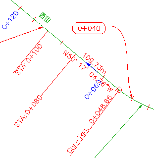

更改标签的拖曳状态
“标签样式”
“桩号”
“主桩号”。在“
与记号垂直
”上单击鼠标右键。单击“编辑”。 请注意,在“引线”和“拖曳状态组件”类别中,“颜色”、“线型”和“线宽”特性均为“随层”或“随块”。这些设定表示,当标签处于拖曳状态时,该标签将继承它所在图层或包含它的块的这些特性。
由于“预览”窗格不显示标签的拖曳状态,因此请定位“标签样式生成器”以便可以在图形中查看处于拖曳状态的标签。每次更改标签特性时,可以单击“应用”以查看效果。
标签将恢复为原始布置特性设定,并将禁用该区域中的所有其他样式控件。此类型的拖曳状态格式很容易应用,但不适合所有标签类型。在特殊情况下,请注意,引线不能很好地适合所有可能拖曳位置。
如果标签包含多行文本,则“排列文字”设定可以使这些文本全部以紧密形式水平排列。您可以通过将其中一个曲线标签拖离其布局位置在操作中进行查看。
修改的拖曳状态:主桩号标签“0+040”
