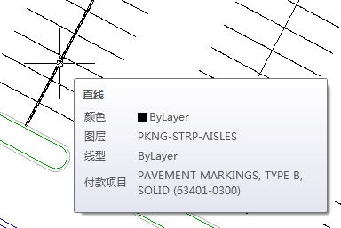

将付款项目代码指定给线性对象
  1. 打开 Quantities-2.dwg(位于教程图形文件夹中)。
    该图形包含商用场地,该场地由建筑物坡角、停车场和进出路组成。
  2. 在命令行中,输入 QSELECT
  3. 单击“确定”以承认未选择对象。
  4. “快速选择”对话框中,指定以下参数:
    • 应用于 整个图形
    • “对象类型” 线
    • 特性 图层
    • 运算符 = 等于
    • “值”PKNG-STRP-AISLES
    • “应用方式” 包括在新选择集中
    • “附加到当前选择集”已选择
  5. 单击“确定”。
  6. 按 Enter 键返回到“快速选择”对话框。
  7. 重复步骤 2 到 4 以在 PKNG-STRP-STALLS 图层上选择线。
    将在图形中选择所有停车场失速线。
  8. 单击“分析”选项卡 “土方量”面板 “土方量管理器”
  9. “土方量管理器”视景中,单击
    提示:
    您还可以在付款项目上单击鼠标右键,然后单击“指定付款项目”
  10. “收藏夹”类别中,选择“付款项目 ID”63401-0300
  11. 按 Enter 键。
  12. 将鼠标悬停在其中一条停车场线上。
    工具提示将显示已指定给该对象的付款项目描述和 ID。

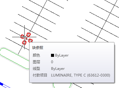

将付款项目指定给 AutoCAD 块
  1. 在图形中选择其中一个表示停车场灯的块。
  2. 单击鼠标右键。单击“选择相似对象”。
    将选择所有灯块。
  3. 单击
  4. “收藏夹”类别中,选择“付款项目 ID”63612-0300
  5. 按 Enter 键。
  6. 将光标悬停在其中一个块上。
    工具提示将显示已指定给该块的每个付款项目的描述和 ID。

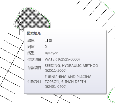

将多个付款项目代码指定给闭合区域
  1. “土方量管理器”视景中,单击
  2. “收藏夹”类别中,选择以下付款项目:
    • 62401-0400
    • 62511-2000
    • 62525-0000
    提示:
    要选择多个项目,请按住 Ctrl 键,然后单击这些项目。
  3. 按 Enter 键。
  4. 在命令行中,输入 O
    该操作将激活对象选择模式,在该模式下您选择闭合对象的轮廓,而不是对象中的点。由于某些停车场交通岛按管道再拆分,因此您可以使用对象选择模式将付款项目代码指定个整个对象,而不仅仅是您选择的闭合区域。
    提示:
    为了更快地执行,先放大闭合多边形,然后选择它。
  5. 在图形中单击停车场交通岛中的绿色边界。
    实体填充图案随即显示在停车场交通岛中。这表示付款项目已应用于该区域。
  6. 选择多个其他交通岛。
  7. 按 Enter 键结束命令。
  8. 将鼠标悬停在其中一个停车场交通岛上。
    工具提示将显示已指定给该区域的每个付款项目的描述和 ID。
