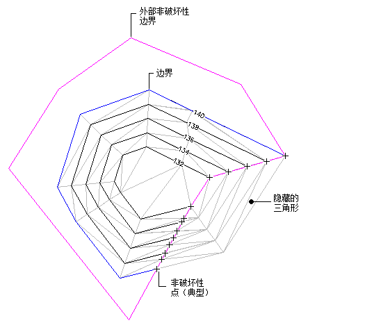

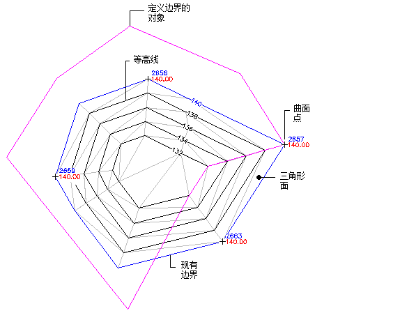

边界
边界是闭合的多段线,将影响多段线内部或外部三角形的可见性。 外边界定义了曲面的范围。 边界内部的所有三角形都是可见的,边界外部的所有三角形都是不可见的。
边界隐藏的区域不包括在计算内(例如总面积和总体积的计算)。
曲面边界是通过在图形中选择现有多边形来定义的。 曲面定义显示每个边界的数字 ID 和顶点列表。
添加虚外边界之前的曲面
虚外边界的效果
