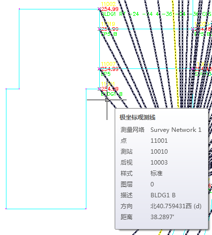

  3. 在图形窗口中,将光标移动到从“BLDG1”延伸的其中一个测量网络组件上。请注意,网络对象的特性显示在工具提示中。
  4. 在网络对象上单击鼠标右键。单击“浏览测量网络”。
    在“工具空间”中的“测量”选项卡上,选择测量网络。测量网络的测量数据将显示在列表视图中。
