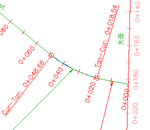

在本练习中,您将更改曲线点标签中显示的默认缩写。
本练习上接练习 1:变更标签文本。
在图形设定中更改标签内容
本练习使用“Labels-3a.dwg”,其中包含您在上个练习中所进行的修改。
在“图形设定”对话框中,您可以使用“对象图层”选项卡更改在其上创建 AutoCAD Civil 3D 对象及其标签的默认图层。
“路线曲线点文本”类别列出了每种类型曲线点当前所使用的缩写。
曲线点标签将更新以反映图形设定中的更改。
如果曲线点标签中的缩写没有更新来反映您进行的更改,请在命令行中输入 REGEN。
在图形设定中修改了缩写的曲线点标签
