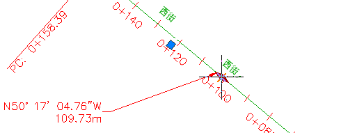

在图形中移动标签
使用标签位置夹点拖曳的标签
标签和路线之间将出现一条引线。

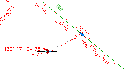

使用标签定位夹点移动的标签
标签和路线之间将出现一条引线。
请注意,将显示无边界的标签。该边界已被隐藏,因为在将标签拖动到新位置时标签样式的拖曳状态已为其指定了其他格式。您将了解有关“使用标签样式”教程中的标签样式设定。
显示在拖曳状态中的路线终点标签

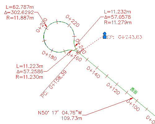

带有可被移动以提高可读性的标签的路线
