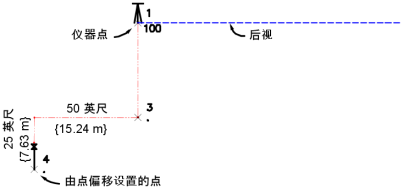

通过偏移创建点
通过偏移由给定距离创建的上一个点创建新点。
注: 有关参数描述,请参见“快速参考”选项卡。
使用命令语言,通过偏移创建点
  1. 选择“工具空间”,并在“测量”选项卡上右键单击要向其添加点的网络,然后单击“测量命令窗口”。
  2. 在命令行中,输入以下内容:
    PT OFFSET (点) [偏移] (后链) (描述)
示例
NEZ 1 1000 1000 30.480
AZ 1 2 100
STN 1 1.585
BS 2
AD 3 100 30.480
PT OFFSET 4 15.240 7.620
! 方位角:224.2238 距离:41.0350
! 点 4 北距:961.9000 东距:984.7600
! 高程:<空>
点 4 位于相对于点 3 偏移距离为 15.240 且后链距离为 7.620 处。
通过偏移创建的点
