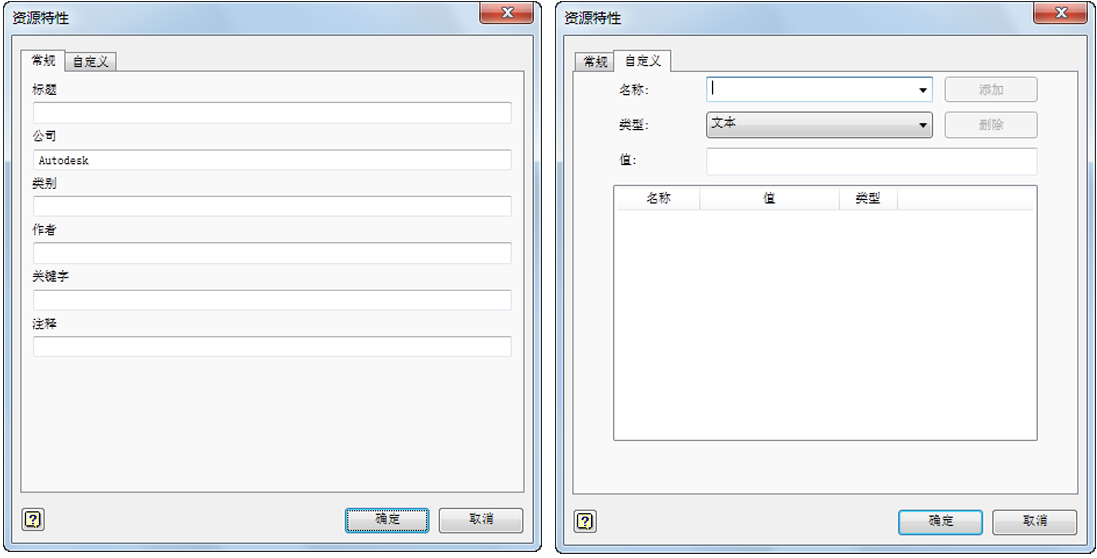

“资源特性”对话框 -“常规”选项卡
“常规”选项卡显示处于活动状态的 Inventor Factory 资源的名称、作者和其他统计信息。尽管部分这些字段会自动填写,但它们可以更改。
“资源特性”对话框 -“自定义”选项卡
“自定义”选项卡用于向选定资源添加自定义特性。使用自定义特性可分类和管理 Factory 资源、搜索资源、创建报告,以及自动更新工程图中明细表和部件中的 BOM 表。
