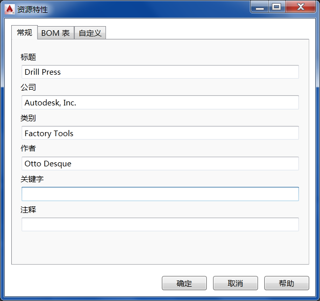

  1. “资源生成器”选项卡的“编写”面板上,单击“资源特性”
  2. “资源特性”对话框将打开,其中的“常规”选项卡处于活动状态。
  3. “常规”选项卡可用于添加特性以对 AutoCAD Factory 资源进行分类和管理。在文本字段中输入所需的信息。它们包括:“标题”“公司”“类别”“作者”“关键字”“注释”文本字段。定义后,您可以使用在这些字段中输入的特性搜索资源。

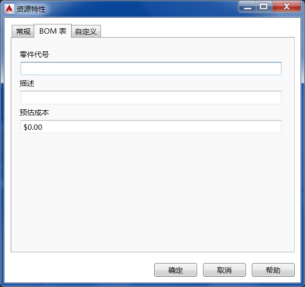

  4. “BOM 表”选项卡提供了“零件代号”“描述”“预估成本”字段。当准备 BOM 表时,这些字段非常有用。

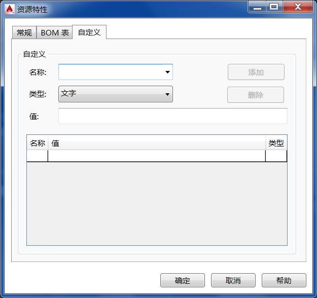

  5. “自定义”选项卡可用于添加自定义特性来分类、管理和搜索资源。在“名称”字段中可指定新自定义特性的名称,或者选择现有自定义特性进行编辑。输入名称,或单击箭头并从下拉列表中进行选择。在“类型”字段中可设置特性的数据类型。单击箭头并从下拉列表中进行选择。在“值”文本框中可指定资源特性的值。该值必须符合所选的数据类型。“特性”列表会显示当前为资源定义的自定义特性的“名称”“值”“类型”。使用“添加”按钮可添加您自己的自定义特性名称。“删除”按钮可删除“特性”列表中所选的特性。
