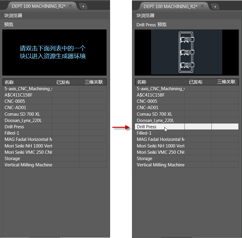

  1. 打开包含要转换为资源并发布的块的 AutoCAD Factory 布局。
  2. “Factory”选项卡的“资源生成器”面板中,单击“资源生成器”
  3. 将显示“块浏览器”对话框,其中列出了当前工程图中定义的每个块。
    双击要转换为资源并发布的块。这样会进入“资源生成器”环境,并且所选的块将显示在“块浏览器”预览窗口中,如上图所示。该块也会在图形窗口中亮显。
  4. 图形窗口顶部的 AutoCAD Factory 功能区现在已替换为“资源生成器”功能区。
  5. 现在,您可以为所选的块指定资源特性。
