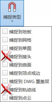

也可以使用捕捉类型实现沿 X、Y 或 Z 轴对 Factory 零部件的精确线性定位。所有顶点类型(点、草图点、点云点、顶点等)都可使用此方法进行选择。
限制: 仅可捕捉到垂直于当前重新定位轴的边/面。此外,“捕捉到接头”“捕捉到轨迹线”捕捉类型不受支持。

  5. 将鼠标悬停在允许的捕捉候选项上会显示移动预览。可从工具栏上的“捕捉类型”下拉菜单中启用/禁用各种捕捉类型。

  1. 首先,从“选项”面板的“捕捉类型”下拉菜单中启用“捕捉到顶点或边”“捕捉到轨迹线”捕捉到选项。禁用菜单中的其他捕捉到选项。
