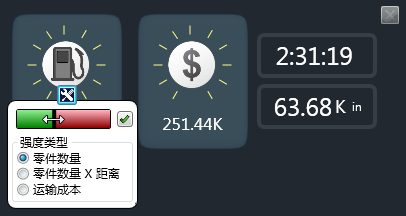

通过在“运输成本”指示器中单击
访问指示器设置。
拖动红色和绿色字段间的黑色分隔条来修改敏感度。指定“强度类型”。
