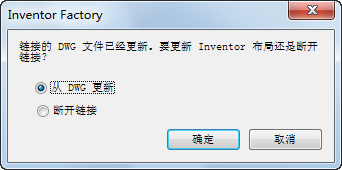

  6. 注: 当打开链接的二维工程图已修改的 Inventor Factory 布局时,将显示以下对话框。单击“确定”使用二维工程图中的更改更新布局。
