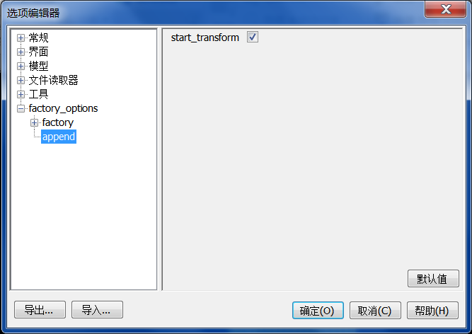

通常,在从 Factory Design Suite 运行的 Navisworks 中打开文件时,将自动选中“选择树”中的最后一个文件,并将视图缩放到该文件的范围。如果最后一个文件在布局中同时具有很大和很小的模型,则视图将缩小,以至于较小的模型通常不可见。
若要避免该行为,请在 Navisworks 的“选项编辑器”对话框中选择“附加文件”,然后激活“附加文件后启动变换命令”复选框,如下图所示:
若要打开“选项编辑器”,请在 Navisworks 图形窗口中单击鼠标右键,然后从弹出式关联窗口中选择“全局选项”。
