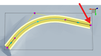

“端点”移动道路的起点或终点。移动终点夹点时,标高将调整以匹配现有地面。

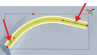

“中间点”移动切线。

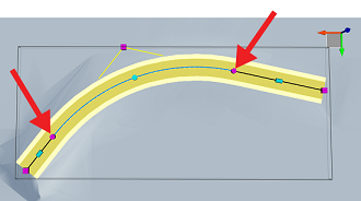

“切点”修改曲线的起点或终点。此操纵器会影响曲线的长度和半径。

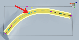

“曲线半径”修改半径的曲线。
