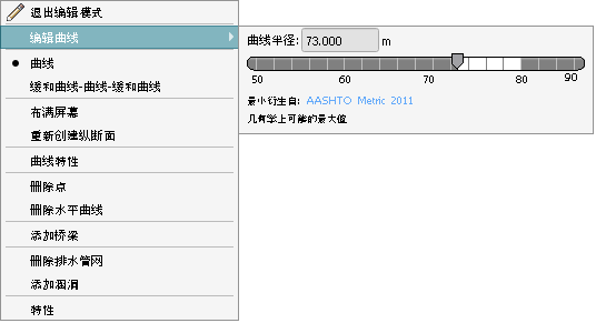

从一系列值中选择半径的步骤
  1. 单击 “编辑”。
  2. 选择道路。
  3. 右键单击要更改的曲线。亮显“编辑曲线”
  4. 按照以下任一方式更改半径:
    • 将滑块拖动到所需的半径。
    • “曲线半径”单元中输入一个值。
    注: 在几何学上适用于该曲线的半径值将显示在连续体上。如果输入的值超出可解算范围,则会显示一条警告消息。
