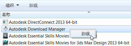

  2. 在程序列表中,在 Autodesk Download Manager 上单击鼠标右键 “卸载”。
