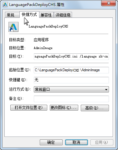

展开多种语言的 Inventor 的标准方法如下:
  1. 使用 Inventor 安装介质创建 Inventor 展开。
  2. 使用语言包安装程序创建一个或多个 Inventor 语言包展开。
注: 可从以下站点下载语言包安装程序:http://www.autodesk.com/inventor-languagepacks-chs
可以轻松将来自语言包展开快捷方式的目标行附加到大多数网络管理工具(例如 Microsoft 的 SCCM)的展开脚本中。这还可以在最大型的企业网络中启用无人参与且高效的多语言 Inventor 展开
