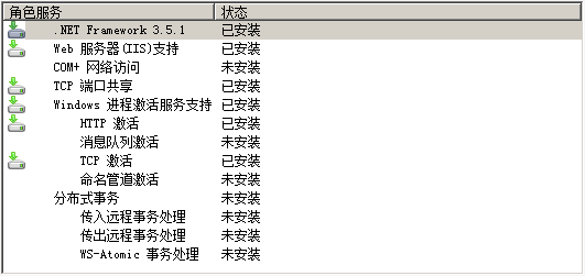

  1. 从“开始”菜单,单击“所有程序”“管理工具”“服务器管理器”。
  2. 在“服务器管理器”上,选择“角色”。
  3. 在“角色摘要”下,选择“应用程序服务器”。
  4. 向下滚动到“角色服务”,并确认以下 6 个角色服务已安装:
    注: 由于服务器上先前存在的状态,其他角色服务可能已经安装。
  5. 单击“服务器管理器”工具栏上的“上一步”按钮。

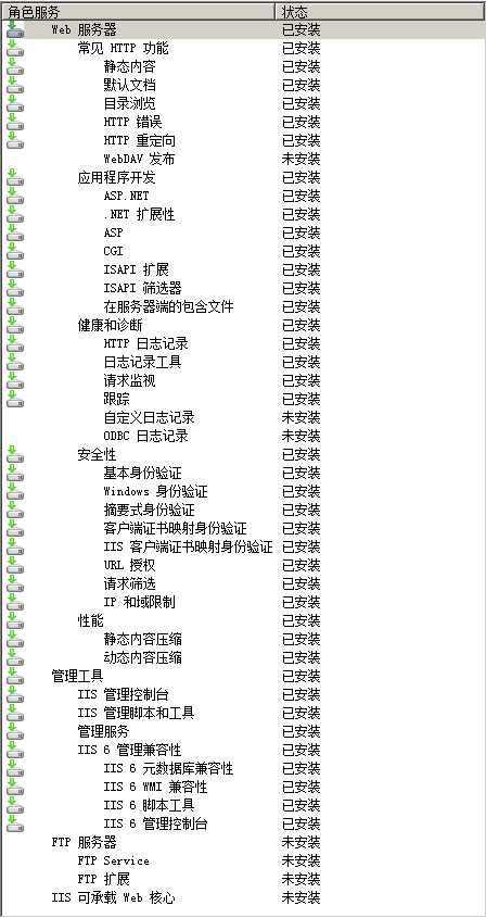

  6. 在“角色摘要”下,选择“Web 服务 (IIS)”。
  7. 向下滚动到“角色服务”,并确认以下角色服务已安装:
