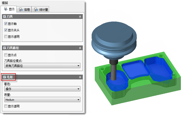

您可以启用“模拟”对话框中的“毛坯”复选框,以在模拟过程中查看当前刀具路径位置处的毛坯。该毛坯模拟使用非常快速并且具有全面多核心/CPU 支持的模拟引擎,从而让您可以在任何指定位置快速查看毛坯的外观。该引擎的速度非常之快,支持在新型的工作站上进行向后毛坯模拟。一般来说,您会看到有超过 100 Mb NC 代码的巨大 3D 程序在数秒钟内即可模拟完毕。该引擎专用于 3D 模拟,并且不支持掏槽和刀路加工。
模拟毛坯

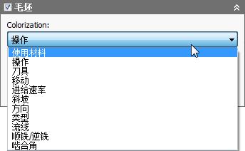

“着色:”下拉菜单提供了以下选项:
- 使用材料 - 选择该选项可激活“材料:”下拉菜单,并使用从该下拉菜单中选择的材料来显示工件。
- 操作 - 选择该选项后,软件会为模拟的每个操作分配唯一的颜色。在相应的刀具路径上会显示每个操作的颜色。
- 刀具 - 该选项可按刀具编号为每个刀具分配唯一的颜色。在刀具路径上会显示相应的颜色。
- 移动 - 选择该选项后,颜色将由移动类型(例如,快速、斜插、切削、导入、导出)来确定。移动类型显示在“模拟”对话框的“信息”选项卡中的“位置”组。
- 进给速率 - 使用该选项时,每个不同的切削进给速率都具有不同的颜色;蓝色表示最慢的进给速率,而红色表示最快的进给速率。与“移动”一样,进给速率也显示在“模拟”对话框的“信息”选项卡中的“位置”组。
- 斜坡 - 选择该选项后,向上/向下铣削的着色将使用 Z 轴作为参考。正铣削 (+Z) 用红色显示,而负铣削 (-Z) 用蓝色显示。
- 方向 - 该选项用于在 XY 平面中设置切削方向的着色。切削的每个不同方向角度都具有不同的颜色。
- 类型 - 选择该选项后,将基于刀具路径移动来进行着色。对于线性、弧形移动和碰撞,有不同的颜色。
- 流线 - 该选项用于对共享相同移动的刀具路径部分进行着色(例如,流线的起点用蓝色显示,流线的终点用红色显示)。
- 顺铣/逆铣 - 选择该选项后,顺铣的刀具路径将以红色显示,而逆铣刀具路径用蓝色显示。
- 啮合角 - 使用该选项时,颜色基于的是与工件接触的刀具周长的角度。该角度是在垂直于刀具轴的平面中测量的。示例:当刀具完全啮合时,啮合角为 180 度,但该角度的一半将用红色显示(顺铣),而另一半将用蓝色显示(逆铣)。
