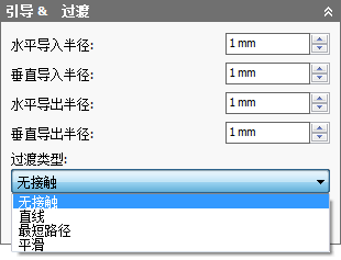

“连接”选项卡中设置“过渡类型”
选择过渡类型
