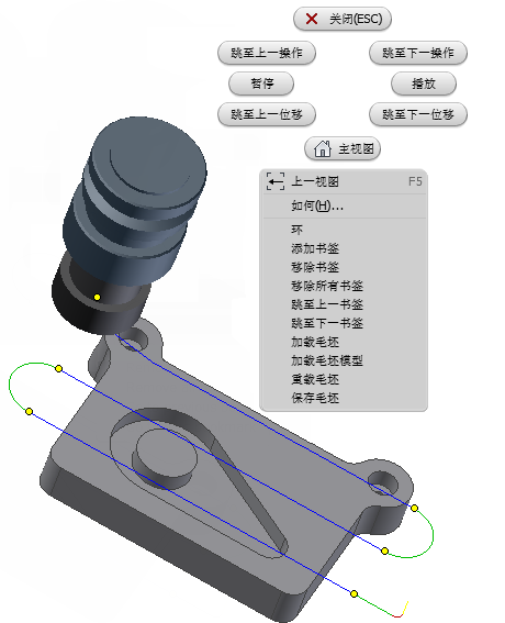

使用模拟播放器标记菜单的步骤
只要“模拟”模式处于激活状态,在图形窗口中单击鼠标右键便会显示模拟播放器标记菜单。六个标记菜单节点包含了模拟播放器中相同的选项。选项包括:
请注意位于标记菜单下方的溢出菜单中的“循环播放”选项。选择“循环播放”可连续循环播放模拟。若要取消连续循环播放,请在图形窗口中单击鼠标右键,然后从溢出菜单中再次选择“循环播放”
关于刀具路径位置书签
您可以在模拟播放器标记菜单中使用溢出菜单选项添加、查看和移除刀具路径位置书签。选项包括:
模拟播放器标记菜单中的书签选项。刀具路径中的六个黄色圆表示现有书签。
切记: 在向 Inventor HSM Express 团队提交反馈之前在刀具路径中添加书签可能很有用。如果您遇到有关特定部分刀具路径的问题,我们非常希望您能这样做。
