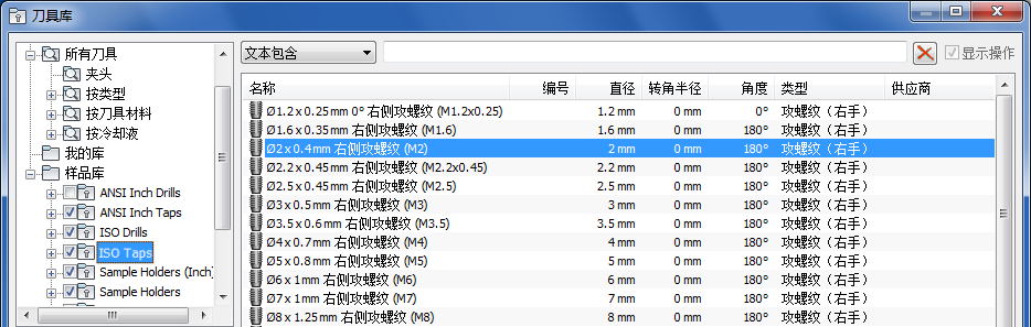

Inventor HSM Express 允许您使用特殊搜索文件夹快速列出所有感兴趣的刀具。
通过从“刀具库”树的顶部选择“所有刀具”搜索文件夹,所有库中的所有刀具将会显示在右侧的刀具列表中。如果您选择“所有刀具”下面的任何搜索文件夹,则该列表会立即更新以仅显示与选定搜索文件夹匹配的刀具。

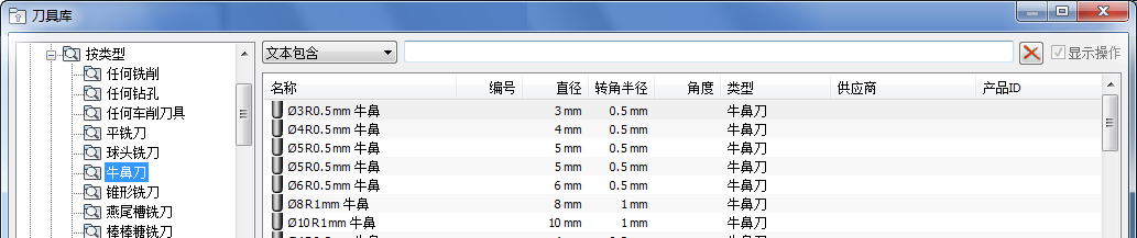

例如:通过选择“按类型”>“牛鼻刀”文件夹,将仅显示牛鼻刀具。
仅显示牛鼻刀具

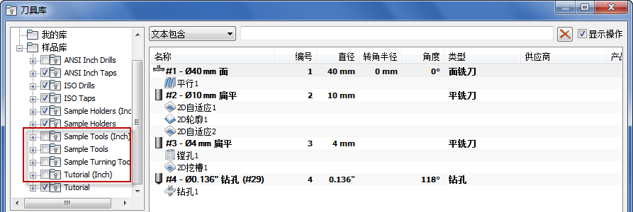

若要从特定库中排除刀具,您可以通过取消选中库前面的复选框,禁止这些库显示在过滤器和搜索结果中。
注: 通过直接选择库,您仍可以在抑制的库中查看和选择刀具。
从样品库中排除刀具

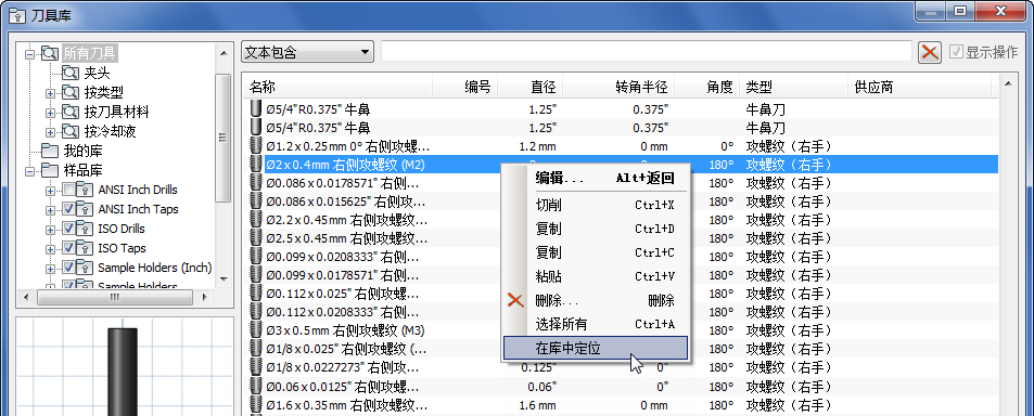

在使用“搜索文件夹”功能时,您可能需要打开存储指定刀具的相应库。只需在刀具上单击鼠标右键,然后从弹出式关联菜单中选择“在库中定位”
“在库中定位”选项
该选项用于在树中选择库,并定位刀具。
