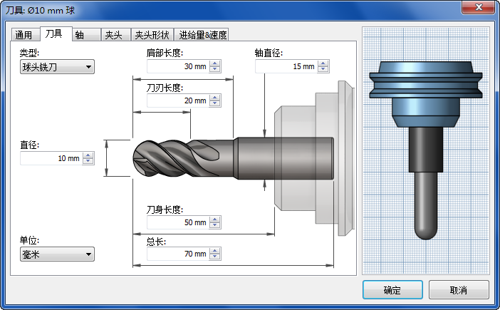

“刀具”选项卡设置
类型:
刀具的类型。
直径:
刀具的直径。
单位:
刀具单位(毫米或英寸)。
刀尖直径:
刀具的刀尖直径。
转角半径:
刀具的转角半径。
锥度角:
锥度角。
刀尖角度:
刀尖的角度。该角度用于计算刀具冲破材料所需的额外深度。
刀刃长度:
刀刃的长度。
肩部长度:
刀具肩部的长度。
刀身长度:
刀身的长度。
总长:
指定刀具的总体长度。
轴直径:
刀具轴/刀轴的直径。
螺距:
攻螺纹的节距,指定为攻丝之间的垂直距离。

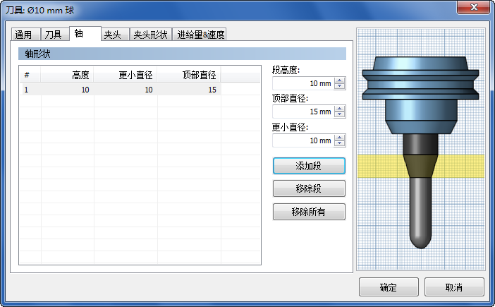

“轴”选项卡设置
段高度:
选定刀具轴段的高度。
上部直径:
选定刀具轴段的上部直径。
下部直径:
选定刀具轴段的下部直径。

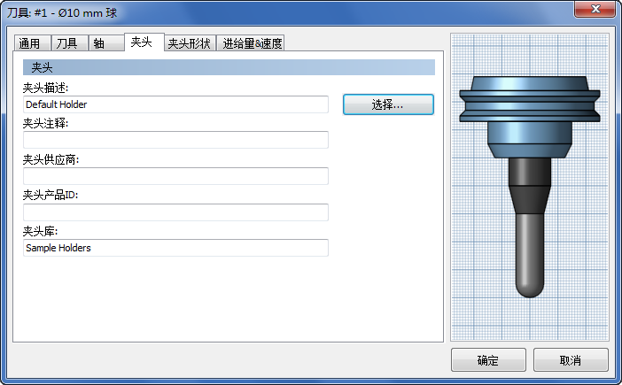

“夹头”选项卡设置
夹头描述:
刀具夹头的文本描述。
夹头注释:
刀具夹头的文本注释。
夹头供应商:
刀具夹头的供应商。
夹头产品 ID:
刀具夹头的供应商标识符 (ID)。
夹头库:
存储刀具夹头的库。

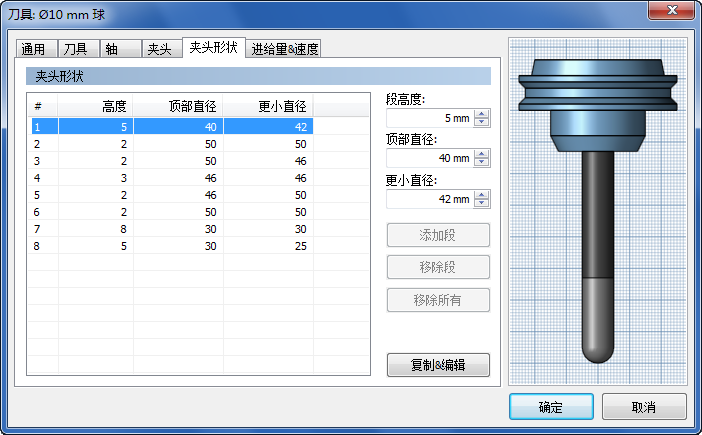

“夹头形状”选项卡设置
段高度:
选定刀具夹头段的高度。
上部直径:
选定刀具夹头段的上部直径。
下部直径:
选定刀具夹头段的下部直径。
