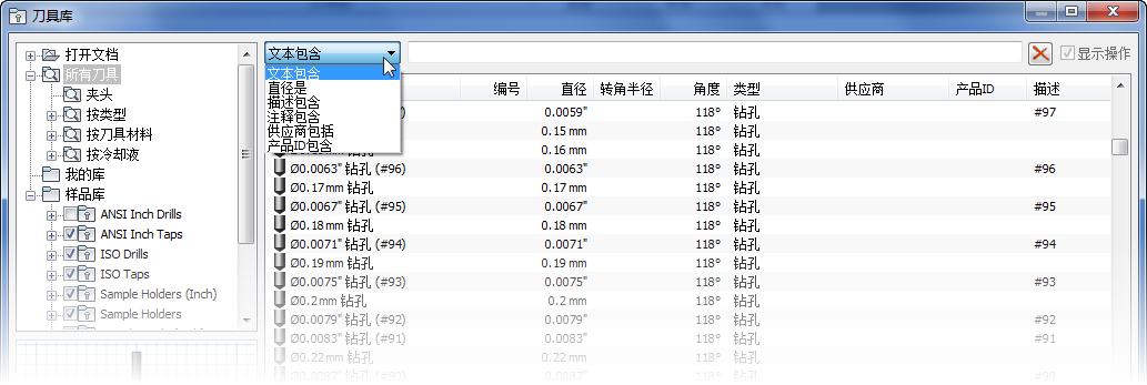

Inventor HSM Express 刀具库中查找刀具最快捷的方式就是使用位于“刀具库”对话框顶部的内置过滤功能。
通过过滤器下拉列表,您可以选择多种过滤选项,而利用右侧的搜索字段,您可以输入要列出的相应文本或编号。
不同的搜索选项
默认设置为在所有文本字段中搜索,包括描述字段。

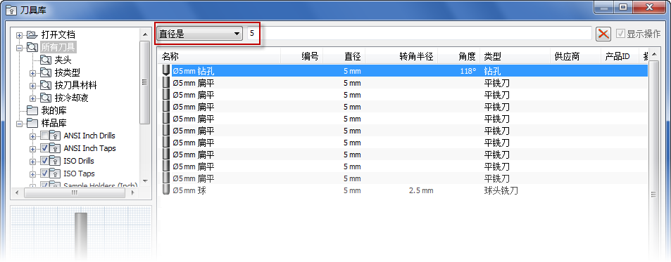

如果您要将搜索限制到特定字段,可以使用其他选项。例如,若要查找直径为 5 毫米的所有刀具,可以选择“直径是”,然后在搜索字段中输入 5。
搜索直径为 5 毫米的刀具
始终基于刀具列表中显示的所有刀具来执行过滤。可以将过滤与“搜索文件夹”功能结合使用来进一步限制列出的刀具。
