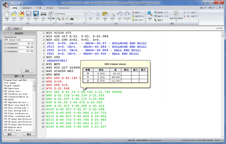

Inventor HSM Edit
Inventor HSM Express 提供了 Inventor HSM Edit,用于检查和手动编辑 NC 程序文件。Inventor HSM Edit 提供了许多特定于 CNC 代码的功能,包括行编号/重新编号、XYZ 范围查找器和文件比较。它还提供了 DNC 链接,以便与各种 CNC 控制器进行可靠的 RS-232 通信。
NC 助手使编辑 NC 代码比以往更快速、更轻松。指向任何 M 或 G 代码,NC 助手将会标识该代码。
