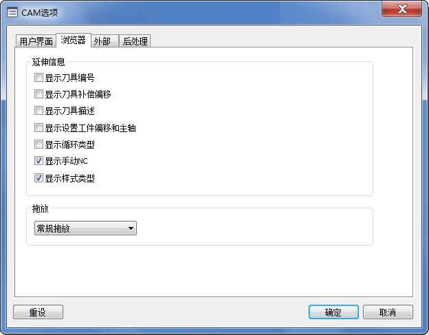

Inventor HSM Express 可以在 CAM 浏览器中项目名称的旁边显示附加信息。
若要显示附加信息或扩展信息,请通过执行以下操作打开“CAM 选项”对话框:从功能区中单击 “CAM”选项卡 “管理”面板 “选项” 。当对话框打开时,单击顶部的“浏览器”选项卡。

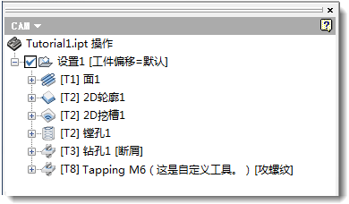

每个选项都会在圆括号 ( ) 或方括号 [ ] 中显示附加信息以及操作名称。
CAM 浏览器中显示的有关不同操作的扩展信息
