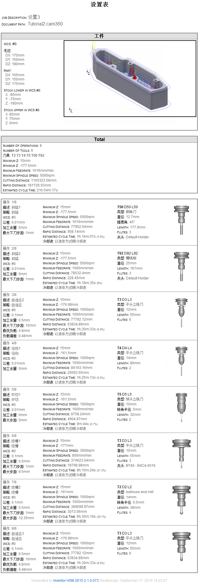

利用“设置表”功能,您可以为 CNC 操作员生成 NC 程序的概览。Inventor HSM Express 包含多个设置表,其中 HTML 设置表是默认设置表并且可完全自定义。

大多数设置表都具有可用于调整其行为的常用设置。可以在“后处理”对话框中进行这些设置。例如,当选择称为 setup-sheet.cps 的 HTML 设置表时,通过设置右下角的属性列表中的 toolChangeTime 来设置换刀时间(以秒为单位)。
示例设置表
