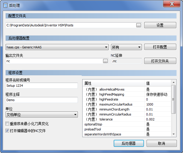

若要后处理刀具路径,请首先在 CAM 浏览器中选择所需的操作,然后在功能区中单击 “CAM”选项卡 “刀具路径”面板 “后处理” “后处理”对话框将会显示,以便配置后处理器。
“后处理”对话框
重要: 生成的 NC 代码在 CNC 机床上使用之前必须先进行验证。
默认情况下,Inventor HSM Express 配置为使用随 Inventor HSM Express 一起安装的常规后处理器配置。建议在适当的位置为自定义后处理器配置创建专用文件夹,以确保以后升级 Inventor HSM Express 时不会丢失配置。
“后处理”对话框首次打开时,会在包含后处理器配置的文件夹中扫描默认属性并为您提供所有可用的工作后处理器配置。
若要进行后处理,您必须首先选择所需的后处理器配置,然后输入适当的程序名称和注释、设置用户定义的属性(如果需要),最后单击“后处理器”按钮。修改后的用户定义的属性以蓝色粗体亮显。在后处理会话期间会保留输入的后处理属性,因此您只需设置一次您的属性。但是,如果后处理器配置已修改,则可能必须重新输入某些参数。
请注意,后处理时间可能会有所不同,这很大程度上取决于后处理器配置的复杂性和刀具路径的大小。通常,后处理过程应在几秒钟内完成。后处理器作为后台任务运行,因此,可以一边生成 NC 代码,一边保持工作状态。后处理器任务在 Inventor HSM Express 任务管理器中列出。如果后处理失败(例如,如果程序名称不受支持),可以通过打开任务日志从任务管理器查看错误消息。
如果激活“在编辑器中打开 NC 文件”复选框,则生成的 NC 代码将在 CAM 首选项中定义的首选编辑器中打开。或者,如果发生故障,后处理日志将在选择的编辑器中打开。随 Inventor HSM Express 一起安装的 NC 编辑器将用作默认编辑器。
后处理多个作业时,这些作业将按照在 CAM 浏览器中指定的顺序执行。您可以启用“重排序以最小化换刀次数”复选框以指示后处理器重排序操作,从而最小化换刀次数。
