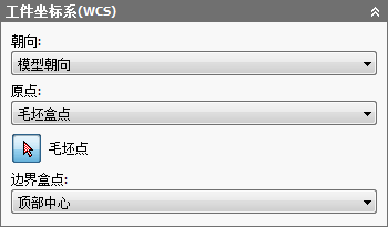

工件坐标系 (WCS)
工件坐标系 (WCS) 指定输出后处理的刀具路径的全局坐标系。WCS 默认为模型朝向。
在进行编辑和模拟时,默认情况下,坐标也会显示在 WCS 中。
朝向:
“朝向:”下拉菜单提供了以下选项来定义 X、Y 和 Z WCS 轴的设置朝向:
原点:
“原点:”下拉菜单提供了以下选项来定位 WCS 原点:
在调用“设置”时,“原点”小工具栏将会自动显示,它提供了另一种方式来代替用于 WCS 原点选择对话框。
“原点”小工具栏下拉菜单。单击下拉列表右侧的“撤销”按钮可重新选择 WCS 原点。
朝向和原点
坐标系
边界盒点:
当选择“毛坯盒点”“模型盒点”原点选项时,可以使用“边界盒点:”下拉菜单在边界盒上指定点以定位 WCS 原点。
边界盒点

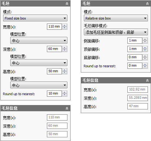

“毛坯”选项卡设置
指定的毛坯和夹具将在模拟生成的刀具路径时使用,还可由某些加工策略使用。
立方毛坯选项
模式:
固定尺寸盒与相对尺寸盒
固定尺寸盒 - 创建指定(固定)尺寸的立方毛坯体。这是默认设置。
相对尺寸盒 - 创建比模型大指定偏移值(向上舍入到最近的指定增量)的立方毛坯体。
尺寸 - 显示盒设置毛坯的宽度 (X)、深度 (Y) 和高度 (Z) 尺寸。
固定尺寸盒模式
“固定尺寸盒”模式允许您输入精确的 XYZ 值以指定毛坯的宽度、深度和高度尺寸。您还可以偏移毛坯的左侧和右侧、后侧和前侧以及顶部和底部以更好地定位模型。系统为您提供了以下选项:
  • 宽度(X): - 输入值以指定毛坯宽度。
  • 模型位置: 左偏移量(-X) - 指定毛坯在负 X 轴方向上的偏移量。
  • 模型位置: 中心 - 沿毛坯中的 X 轴将模型居中。
  • 模型位置: 右偏移量(+X) - 指定毛坯在正 X 轴方向上的偏移量。
  • 深度(Y): - 输入值以指定毛坯深度。
  • 模型位置: 后偏移量(+Y) - 指定毛坯在正 Y 轴方向上的偏移量。
  • 模型位置: 中心 - 沿毛坯中的 Y 轴将模型居中。
  • 模型位置: 前偏移量(-Y) - 指定毛坯在负 Y 轴方向上的偏移量。
  • 高度(Z): - 输入值以指定毛坯高度。
  • 模型位置: 顶偏移量(+Z) - 指定毛坯在正 Z 轴方向上的偏移量。
  • 模型位置: 中心 - 沿毛坯中的 Z 轴将模型居中。
  • 模型位置: 底偏移量(-Z) - 指定毛坯在负 Z 轴方向上的偏移量。
  • 向上舍入到最接近值: - 指定毛坯尺寸的舍入增量。
相对尺寸盒模式
选择“相对尺寸盒”模式后,将提供用于将毛坯添加到毛坯的顶部、底部和/或侧面的选项。
无其他毛坯
无其他毛坯 - 不为毛坯尺寸添加偏移值。
加毛坯至侧面和顶部、底部
添加毛坯至侧面和顶部、底部 - 所有侧面的对称毛坯偏移。顶部偏移和底部偏移采用唯一值。
  • 侧面偏移: - 指定侧面上的附加毛坯。
  • 顶部偏移: - 指定顶部上的附加毛坯。
  • 底部偏移: - 指定底部上的附加毛坯。
添加毛坯至所有侧
添加毛坯至所有侧 - 所有偏移方向使用唯一值。
  • 毛坯 -X 偏移: - 指定负 X 方向上毛坯的偏移。
  • 毛坯 +X 偏移: - 指定正 X 方向上毛坯的偏移。
  • 毛坯 -Y 偏移: - 指定负 Y 方向上毛坯的偏移。
  • 毛坯 +Y 偏移: - 指定正 Y 方向上毛坯的偏移。
  • 毛坯 -Z 偏移: - 指定负 Z 方向上毛坯的偏移。
  • 毛坯 +Z 偏移: - 指定正 Z 方向上毛坯的偏移。

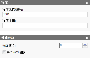

“后处理”选项卡设置
“后处理”选项卡可以提供诸如程序名称或编号、程序注释和工件偏移等后处理参数
工件偏移由后处理器配置映射到 CNC 控制器上的相应零表索引(例如 G54-G59)。通常将值 1 设置为 CNC 控制器上的第一个可用零索引(例如 G54)。WCS 和工件偏移通常设置为一对一相互匹配。
程序名称/编号
指定程序名称或编号。该参数可用于后处理器。
程序注释
指定程序注释。该参数可用于后处理器。
WCS 偏移:
标识设置的所需工件坐标系 (WCS)。后处理器配置负责将该数字映射为机床上的实际 WCS。

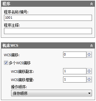

使用多个设置工件偏移
Inventor HSM Express 支持使用“多个 WCS 偏移”功能来阵列化整个设置,从根本上来说,就是使用不同的工件偏移来复制整个设置。当无法精确了解每个实例的各个部分时,通常使用该功能。
启用“多个 WCS 偏移”后,您可以指定实例的总数量和要使用的工件偏移增量。也可以选择复制刀具路径的顺序(按设置、按操作或按刀具)。
启用多个工件偏移
“WCS 偏移”字段的设置取决于后处理器。在该示例中,我们使用 Fanuc 后处理器,因此指定 1 将使用第一个工件偏移 (G54),下一个字段是复制数量,在该示例中为 4,最后一个字段是增量,在该示例中为 1,即后续偏移将为 G55、G56 和 G57。

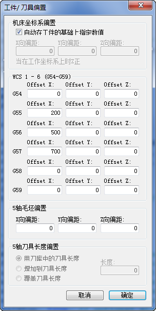

“多个 WCS 偏移”功能仅适用于后处理和设置表功能。当每个实例的相对位置在 Inventor HSM Express 中未知时(例如 G54 与 G55 相关),无法模拟复制的刀具路径。因此,若要查看多个工件偏移,我们必须查看在 Inventor HSM Edit 中发布的文件。
在编辑器中,我们通过执行以下操作来设置工件偏移:首先在功能区中单击 “刀具路径模拟”选项卡 “文件”面板 “刀具路径模拟窗口” 然后单击 “刀具路径模拟”选项卡 “其他”面板 “设置工件/刀具偏移” 以显示“工件/刀具偏移”对话框。
在 Inventor HSM Edit 中设置工件偏移
发布的文件中的多个工件偏移
