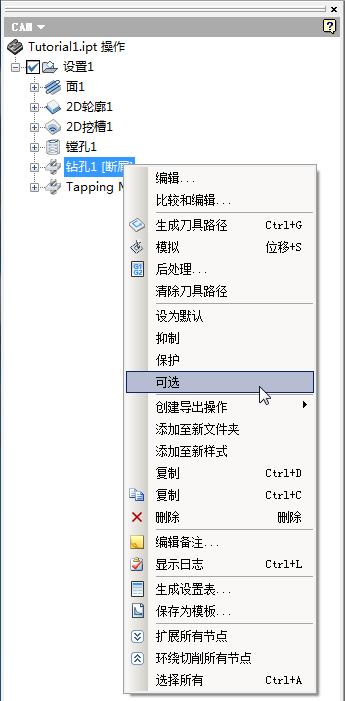

若要将操作设置为可选,请在 CAM 浏览器中的操作上单击鼠标右键,然后从弹出式关联菜单中选择“可选”。您可以通过再次选择“可选”将操作设置为非可选。
将操作设置为可选
标记为 CAM 浏览器中显示的可选的操作
