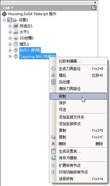

  1. CAM 浏览器中的一个或多个操作上单击鼠标右键。
  2. 从弹出式关联菜单中选择“抑制”
CAM 浏览器中抑制操作

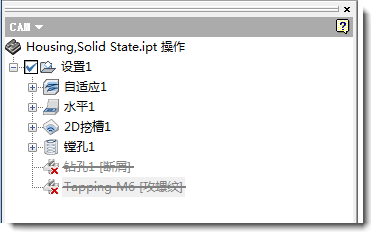

操作被抑制并且显示警告消息时,会清除有效的刀具路径。抑制的操作现在以暗显的灰色显示在 CAM 浏览器中,并且通过一个小的红色“x”指示刀具路径无效。
抑制的操作“钻孔 1”和“攻螺纹 M6”暗显为灰色
