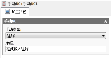

若要插入任何条目,请在 CAM 浏览器中的任意位置处单击鼠标右键,然后从弹出式关联菜单中选择“新建操作”。
从“新建操作”关联菜单访问“手动 NC”
然后,从菜单中选择“手动 NC”,并从“手动类型:”下拉菜单中选择相应的 NC 条目类型。
编辑两种类型的手动 NC 条目:注释和停留
CAM 浏览器
中的手动 NC 示例
