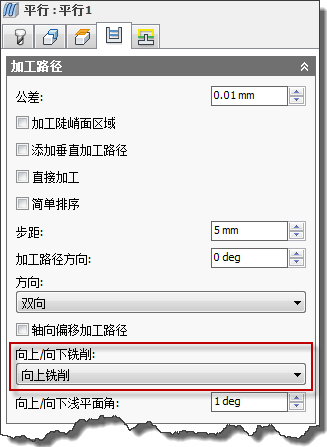

诸如“交线清角”“环绕等距”“平行”“径向”“环切”等加工策略可生成沿 Z 轴向上和向下移动的刀具路径。根据使用的刀具,您可能更希望仅执行向下铣削或向上铣削。Inventor HSM Express 允许您使用“加工路径”选项卡中的“向上/向下铣削”下拉菜单来控制该过程。
控制向上/向下铣削
向上/向下铣削 = 不定义(默认设置)
默认设置为“不定义”,这意味着 Inventor HSM Express 将即执行向上铣削,也执行向下铣削。这是最有效的方法,因为该方法可以最大限度减少连接和加工时间。
向上/向下铣削 = 向下铣削
如果您使用很长的薄刀具并在陡壁附近进行加工,则“向下铣削”非常有用。
向上/向下铣削 = 向上铣削
如果您使用的刀具无法利用刀具底部进行切削,则“向上铣削”非常有用。
当使用向上或向下铣削时,您可以设置附加“向上/向下浅平面角”
“向上/向下浅平面角”值指定执行向上/向下铣削时的最小壁角度。角度小于该值的任何曲面将像未选择“不定义”时那样进行加工,即,将根据刀具移动的方向进行向上或向下铣削。
