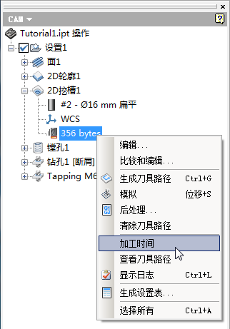

计算操作的加工时间是制造流程中非常重要的一个环节。Inventor HSM Express 可以为选定操作高度准确地测量和计算加工时间。从 CAM 浏览器中,在操作的刀具路径组件上单击鼠标右键,然后从弹出式关联菜单中选择“加工时间”
显示选定刀具路径的加工时间

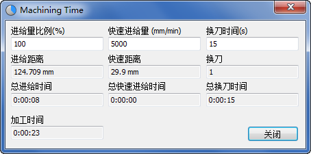

“加工时间”对话框显示有关总加工时间(由进给时间、快速进给时间和换刀时间之和确定)的信息。该值使用当前刀具的进给和速度数据、所计算刀具路径的长度以及换刀时间计算得到,这几项数据均可通过该对话框进行输入。
”加工时间”对话框
