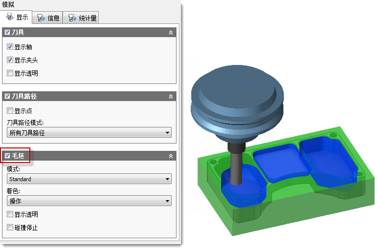

您可以启用“模拟”对话框中的“毛坯”复选框,以在模拟过程中查看当前刀具路径位置处的毛坯。该毛坯模拟使用非常快速并且具有全面多核心/CPU 支持的模拟引擎,从而让您可以在任何指定位置快速查看毛坯的外观。该引擎的速度非常之快,支持在新型的工作站上进行向后毛坯模拟。一般来说,您会看到有超过 100 Mb NC 代码的巨大 3D 程序在数秒钟内即可模拟完毕。该引擎专用于 3D 模拟,并且不支持掏槽和刀路加工。
模拟毛坯
高级毛坯模拟选项
“模式”下拉菜单提供了两个用于显示毛坯模拟的选项。
- 标准 - 该模式是默认模式,支持模拟任何刀具路径,包括 2D、3 轴分度 (3+2) 和多轴。它还支持掏槽和碰撞检测。
- 快(仅 3 轴) - 该可选模拟模式提供了附加毛坯着色选项,在模拟移除效果时有助于更好地控制显示质量。在处理大型刀具路径时,该模式明显快于“标准”模式,但不支持 3 轴分度、多轴、掏槽或碰撞检测。
“标准”模式会显示“碰撞时停止”复选框。启用该复选框后,如果在轴、夹头和夹具之间发生碰撞,会停止毛坯模拟。

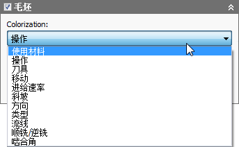

毛坯着色
毛坯着色允许您根据几种不同的加工条件(如向上/向下铣削和切削方向)对毛坯进行着色。这样您便可以在实际加工零件之前可视化潜在的加工问题。毛坯着色通常可以提供与零件质量和切削性能相关的潜在加工问题快速而清晰的概览。
“着色:”下拉菜单提供了以下选项:
- 使用材料 - 选择该选项可激活“材料:”下拉菜单,并使用从该下拉菜单中选择的材料来显示工件。
- 操作 - 选择该选项后,软件会为模拟的每个操作分配唯一的颜色。在相应的刀具路径上会显示每个操作的颜色。
- 刀具 - 该选项可按刀具编号为每个刀具分配唯一的颜色。在刀具路径上会显示相应的颜色。
- 移动 - 选择该选项后,颜色将由移动类型(例如,快速、斜插、切削、导入、导出)来确定。移动类型显示在“模拟”对话框的“信息”选项卡中的“位置”组。
- 进给速率 - 使用该选项时,每个不同的切削进给速率都具有不同的颜色;蓝色表示最慢的进给速率,而红色表示最快的进给速率。与“移动”一样,进给速率也显示在“模拟”对话框的“信息”选项卡中的“位置”组。
- 斜坡 - 选择该选项后,向上/向下铣削的着色将使用 Z 轴作为参考。正铣削 (+Z) 用红色显示,而负铣削 (-Z) 用蓝色显示。
- 方向 - 该选项用于在 XY 平面中设置切削方向的着色。切削的每个不同方向角度都具有不同的颜色。
- 类型 - 选择该选项后,将基于刀具路径移动来进行着色。对于线性、弧形移动和碰撞,有不同的颜色。
- 流线 - 该选项用于对共享相同移动的刀具路径部分进行着色(例如,流线的起点用蓝色显示,流线的终点用红色显示)。
- 顺铣/逆铣 - 选择该选项后,顺铣的刀具路径将以红色显示,而逆铣刀具路径用蓝色显示。
- 啮合角 - 使用该选项时,颜色基于的是与工件接触的刀具周长的角度。该角度是在垂直于刀具轴的平面中测量的。示例:当刀具完全啮合时,啮合角为 180 度,但该角度的一半将用红色显示(顺铣),而另一半将用蓝色显示(逆铣)。
“着色:”下拉菜单选项。选择“使用材料”选项可激活“材料:”下拉菜单。
