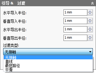

Inventor HSM 在切削加工路径之间支持四种类型的过渡,具体取决于加工策略。
“连接”选项卡中设置“过渡类型”
选择过渡类型
