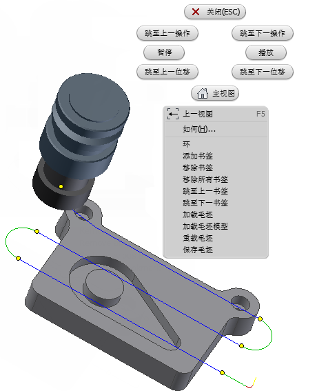

关于刀具路径位置书签
您可以在模拟播放器标记菜单中使用溢出菜单选项添加、查看和移除刀具路径位置书签。选项包括:
模拟播放器标记菜单中的书签选项。刀具路径中的六个黄色圆表示现有书签。
切记: 在向 Inventor HSM 团队提交反馈之前在刀具路径中添加书签可能很有用。如果您遇到有关特定部分刀具路径的问题,我们非常希望您能这样做。

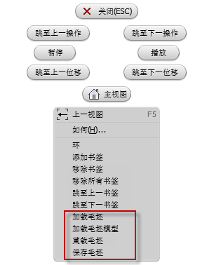

其他模拟播放器标记菜单选项
如果在毛坯模拟过程中选择了“多轴”毛坯模式,则其他溢出标记菜单选项会处于激活状态并可用。
默认情况下,毛坯模拟使用在设置中定义的毛坯。如果只想要检查零件是否被过切,最快速的方法是将设置模型用作初始毛坯。Inventor HSM 允许您通过从模拟播放器溢出标记菜单中选择“将模型作为毛坯加载”来达到此目的,而无须更改任何设置。您可以通过从相同菜单中选择“恢复毛坯”恢复到设置毛坯。
在动画未运行时,可以通过从溢出菜单中选择“保存毛坯”,将当前毛坯导出到立体光刻成型文件 (.stl)。
可以使用“加载毛坯”溢出菜单选项从 .stl 文件加载初始毛坯。
重要: .stl 文件必须闭合(即,没有任何间隙),并且不得自交。
