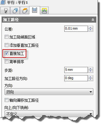

“平行”操作通常可生成适用于浅平面区域的高质量刀具路径。如果零件包含陡峭区域,当沿着陡峭区域加工而不是跨过陡峭区域加工时,会产生低质量的精加工结果。“平行”策略在“加工路径”选项卡中提供了“直接加工”设置,通过为平行加工路径选择最佳方向避免沿陡峭区域进行加工。
“直接加工”设置
选择该选项后,将生成两个平行操作;一个沿指定的加工路径方向,另一个垂直于该方向(旋转 90 度)。然后,将修整这两个方向,以便对于任何指定区域,将仅保留跨过陡峭区域进行加工的方向。
