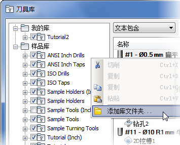

如果您要将刀具库保存在 PC 上的不同文件夹或网络共享上,可以通过在库树上单击鼠标右键,并从弹出式关联菜单中选择“添加库文件夹”来添加其他库文件夹。
添加库文件夹
