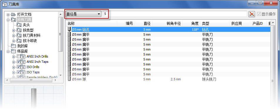

默认设置为在所有文本字段中搜索,包括描述字段。
如果您要将搜索限制到特定字段,可以使用其他选项。例如,若要查找直径为 5 毫米的所有刀具,可以选择“直径是”,然后在搜索字段中输入 5。
搜索直径为 5 毫米的刀具
