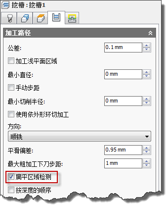

3D 清除策略(“自适应清除”“挖槽清除”)以及“轮廓”精加工策略在“加工路径”选项卡中都有一个名为“扁平区域检测”的设置。启用该设置后,策略会检测所有扁平区域,并调整下刀步距以确保在这些扁平区域留下轴向加工余量。
“加工路径”选项卡中的“扁平区域检测”设置
