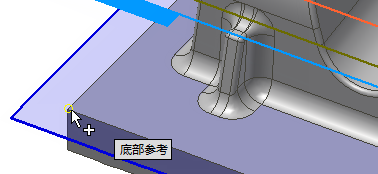

  1. 单击“高度”选项卡。
  2. “底部高度”下拉菜单中,选择“选择”
  3. 对于“底部参考”,沿底面选择一个顶点。
